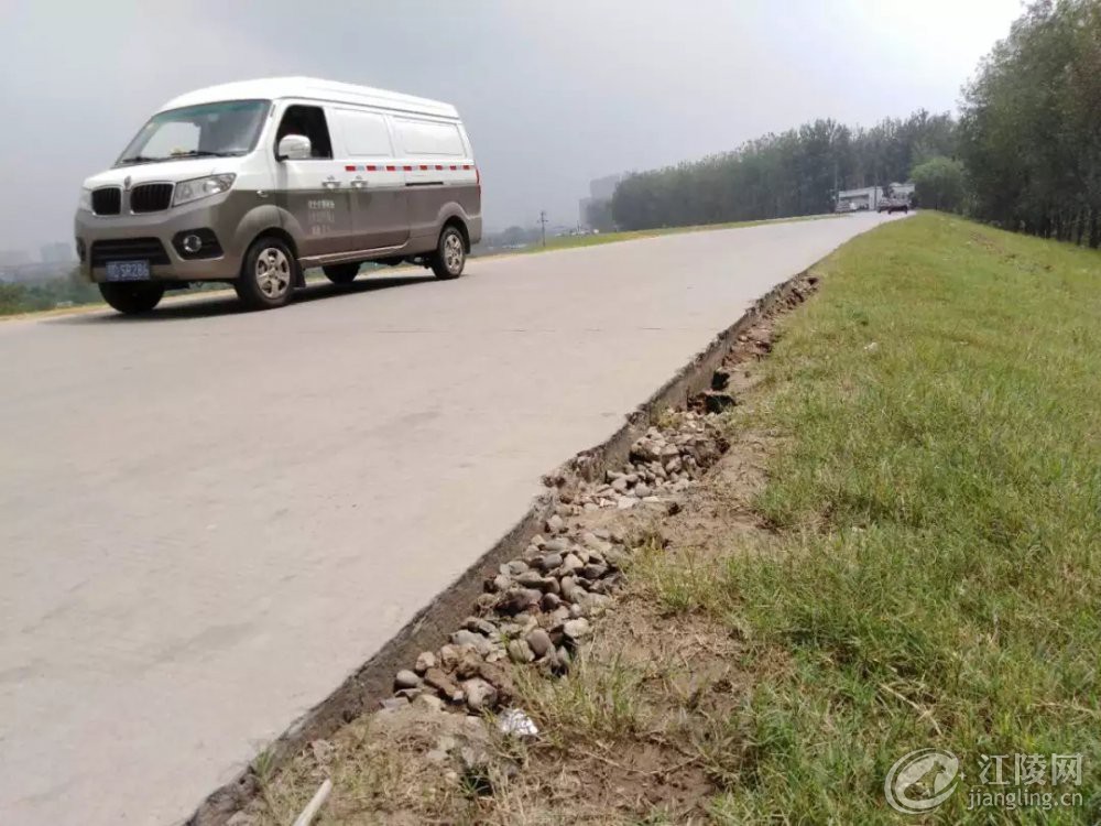

近日,无线荆州网友“盼城美”发现荆江大堤出现裂缝,在无线荆州发帖:

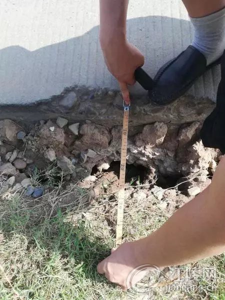

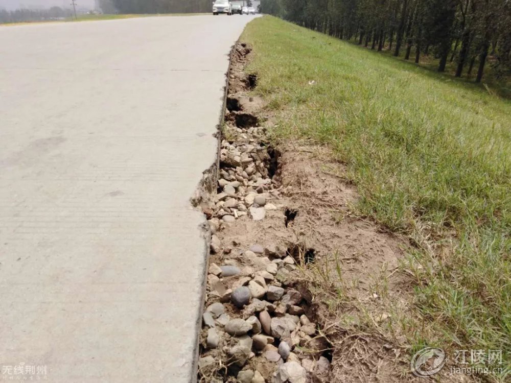

当天(9月2日)中午十二时许由西向东路过荆江大堤,在长久天地以东400米左右的江堤右边,看到有十余米长的裂缝,深有半米,宽约十厘米。不知道这裂缝对荆江大堤有无影响,还请相关部门重视一下及时前去勘察,如有问题及时处理,如没问题也发个说明,免得路过市民担心。具体位置从太岳路上大堤向右拐往前1200米左右。

相关职能部门也立即采取行动,前往现场核实和调查。昨天,荆州市长江河道管理局荆州分局发帖回应此问题:

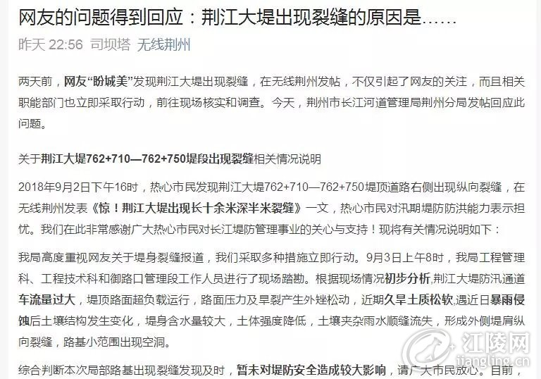

2018年9月2日16时,热心市民发现荆江大堤762+710—762+750堤顶道路右侧出现纵向裂缝,在无线荆州发表《惊!荆江大堤出现长十余米深半米裂缝》一文,热心市民对汛期堤防防洪能力表示担忧。
荆州市长江河道管理局荆州分局相关负责人在无线荆州发帖,表示非常感谢广大热心市民对长江堤防管理事业的关心与支持!
现将有关情况说明如下:
该局高度重视网友关于堤身裂缝报道,采取多种措施立即行动。9月3日上午8时,我局工程管理科、工程技术科和御路口管理段工作人员进行了现场踏勘。

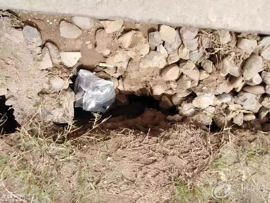

根据现场情况初步分析,荆江大堤防汛通道车流量过大,堤顶路面超负载运行,路面压力及旱裂产生外矬松动,近期久旱土质松软,遇近日暴雨侵蚀后土壤结构发生变化,堤身含水量较大,土体强度降低,土壤夹杂雨水顺缝流失,形成外侧堤肩纵向裂缝,路基小范围出现空洞。
综合判断本次局部路基出现裂缝发现及时,暂未对堤防安全造成较大影响,请广大市民放心。

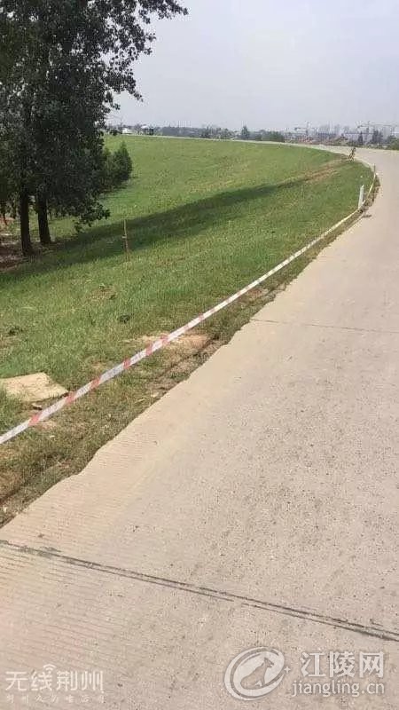

目前,现场已设置安全警示带和警示标牌,该局安排工作专班加强裂缝观测,密切注意裂缝情况变化,拟对出现裂缝段堤身开挖回填,如给市民生活出行带来不便还请谅解。

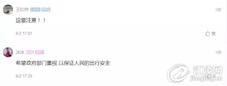

发表于 2018-9-6 09:18:04 | 显示全部楼层
望有关部门及时做好应对方案
