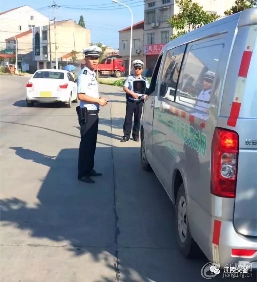

为有效预防和减少面包车引发的交通事故,进一步巩固道路交通安全形势稳定,7月26日,根据县局统一安排,江陵交警扎实开展包面车亮窗行动。

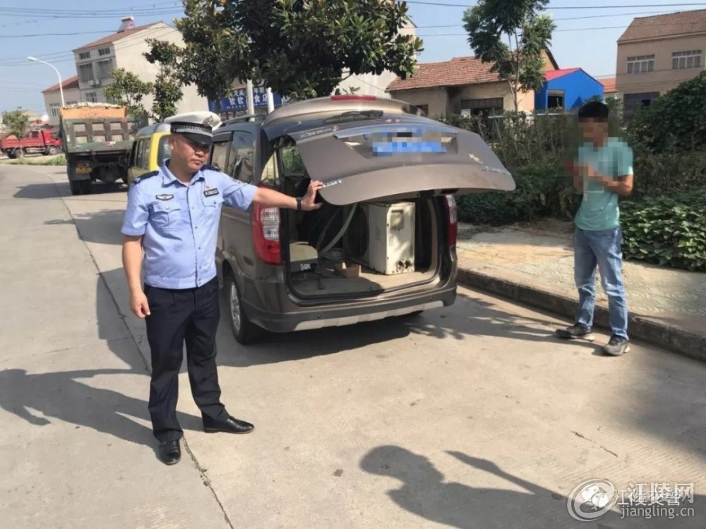

上午9时,江陵交警在荆河路飞达物流路段设置临时检查点,重点整治面包车违规粘贴遮阳膜、加装拆除座椅、客货混装等交通违法行为。行动中,民警以“劝为主,罚为辅”的方式,耐心讲解违规贴膜的危害,宣传相关的法律知识,对车窗贴有遮阳膜、经使用透光率仪现场检测不达标的车辆一律现场整改。
当天上午,共查处面包车交通违法12起,其中违规贴膜6起,改型3起,客货混装3起。

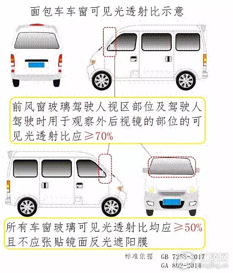

一、关于面包车车窗玻璃透光率的要求
《机动车运行安全技术条件》(GB7258-2017)
11.5.7 前风窗玻璃驾驶人视区部位及驾驶人驾驶时用于观察外后视镜的部位的可见光透射比应大于等于70%。所有车窗玻璃不应张贴镜面反光遮阳膜。公路客车、旅游客车、设有乘客站立区的客车、校车和发动机中置且宽高比小于等于0.9 的乘用车所有车窗玻璃的可见光透射比均应大于等于 50%,且除符合GB30678 规定的客车用安全标志和信息符号外,不应张贴有不透明和带任何镜面反光材料的色纸或隔热纸。
《机动车类型术语和定义》(GA802-2014)
面包车:平头或短头车身结构,单层地板,发动机中置(指发动机缸体整体位于汽车前后轴之间的布置形式),宽高比(指整车车宽与车高的比值)小于等于0.90,乘坐人数小于等于9人,安装座椅的载客汽车。

1、国家法律的规定。我国并没有禁止使用车窗玻璃遮阳膜,只是对张贴遮阳膜后的透光率作了要求。最新颁布的《机动车运行安全技术条件》(GB7258-2017)规定,发动机中置且宽高比小于等于0.9的乘用车所有车窗玻璃的可见光透射率应大于等于50%,不应张贴有不透明和带任何镜面反光材料的色纸或隔热纸。我们日常所说的面包车,是适用该条款的,主要有三点:一是所有车窗玻璃不能粘贴镜面反光遮阳膜,以防止车辆外表面产生镜面反射,使周围其他交通参与者产生炫目;二是前风窗玻璃和驾驶人驾驶时用于观察外后视镜的侧窗部位的透光率应达到70%,以保障在夜间或者雨雪天气等光线不足环境下驾驶人视线清晰;三是面包车的所有车窗玻璃不能粘贴不透明和带镜面反射材料的色纸和隔热纸,侧窗和后风窗玻璃的透光率要达到50%。

一般情况下,对于符合标准要求的面包车,在白天自然光线条件下,可以透过侧窗和后风窗玻璃清楚地观察到车内状况。对于无法通过侧窗和后风窗玻璃清楚观察车内状况的,或者侧窗和后风窗玻璃粘贴彩色、深色遮阳膜的面包车,可初步判定透光率无法满足大于等于50%的标准要求。
