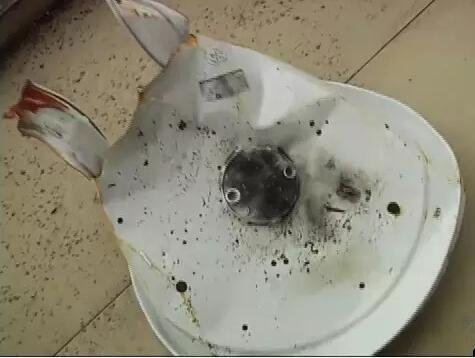

好好的房子,怎么这里一个眼那里一个洞?地上还散落着变形的灯具?屋主郑师傅说,家里遭“雷电”袭击了。

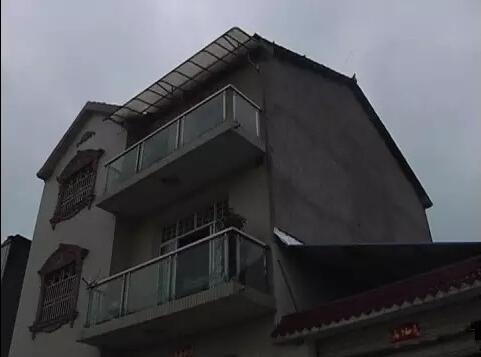

人没大事就是万幸!郑师傅说,当年修房子时,为防止雷电袭击,他还自制了一根“避雷针”。原来,郑师傅家房顶上的“避雷针”,只是自己竖起的一根普通粗铁丝,另一端埋到房子附近的土中。专家表示,这种自制“避雷针”完全没有起到避雷的作用,反而成为“引雷针”。
