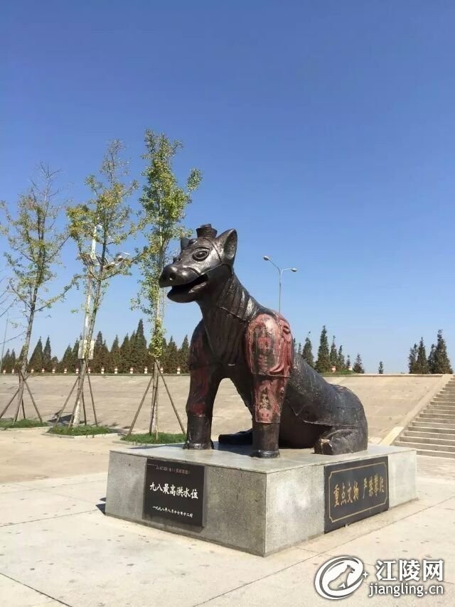

由于受长江洪水的影响,该工程分两期进行施工,即1999年汛期完成滩面以上硬化和堤身防渗工程,汛后完成滩面以下全部工程任务。该工程于1999年4月28日开工,至2000年6月30日全面完工,共计完成干砌14525立方米、砼11579立方米、削坡土方128000立方米。通过实施综合整治工程,彻底根治了险情,保持了滩岸稳定,提高了边坡、滩面的抗冲能力。同时,铁牛也修缮一新,并依据1998年最高洪水位,将铁牛抬高7公寸,重新修建基座、平台,使铁牛今后不再受洪水淹没之苦。
