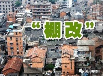

危房整改维护措施
沙市区
胜利街办辖区内D级危房已纳入2017年棚改项目;
工农社区一针宿舍采取了加固措施,排除险情;
崇文街办辖区内危房均已纳入市、区政府2017年棚户区改造范围,并积极协调有关部门对逢春坊23号、6号等存在安全隐患房屋进行了加固;
朝阳街办辖区对部分危房采取了临时加固措施,但大部分危房存在安全隐患;中山街办对辖区内部分老楼危楼进行了小型维修;
江汉社区所属老楼危楼已纳入今年市政府棚户区改造;
健康巷社区所属危房已由社区下发了整改通知并进行维护。
各街道办辖区内危房均已建档,并建立了街道一级的应急预案、日巡查报告制度、恶劣天气值班巡查报告制度。
荆州开发区
对无产权实体、无资金来源的危旧房维修由管委会纳入财政预算解决,同时将老楼危楼已申报2017年棚改户区改造项目计划。
荆州区
结合棚改工作,各镇、街办将D级危房打包进入2017年棚改项目进行征收,目前郢城镇已将7栋危房纳入棚改改造范围。
